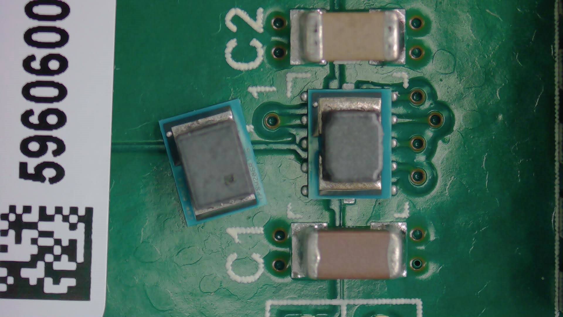

    很高兴我们今天上午可以讨论。 我们收到了 EVM 并用显微镜照片显示了安装的芯片。 它与我们使用的不同。 您能否提供有关差异的任何信息、以及这些信息对我们的测试有何影响?
    1. EVM IC 在基板上没有像我们的-V5这样的激光标记
    2. EVM IC 使用的顶部元件与我们的-V5
    3. EVM IC 在物理尺寸上更小、比我们的-V5更小
     下图比较了这两者:
    尊敬的 Christian:
    我认为区别在于、EVM 使用可调输出版本、而您的器件是固定5V 输出版本。
