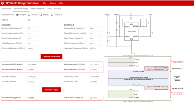

团队、您好!
https://dev.ti.com/gallery/view/LPVRS/TPS37_38_3760_Design_Calculator ver2/1.0.0/
此工具提供与数据表(第25页上的公式)不同的值。
为什么需要 RH1和 RH2迟滞电阻器? 数据表未提及此类电阻器。
我做了一个 PSpice for TI 仿真、数据表看起来 是正确的、工具是错误的...
请帮助我理解什么是正确或错误;-)
谢谢、此致、
汉斯
    Hans、您好!
    感谢您的关注。 仅当客户希望在器件 RESET 重新置位时更改时、才应调整迟滞电阻。 为了保持通道的默认迟滞电平、迟滞电阻单元读数应为0。  如果我们看到任何需要更改的地方、我们将进一步研究该工具。
    谢谢。
    安吉丽娜·史
    尊敬的 Angelina:
    是的、所有这些都写在工具的"Introduction"选项卡中、但将 RH 设置为0不起作用、请参阅下文。
    谢谢、此致、Hans
    感谢您指出这一点! 该工具正在审查中。 在此之前、数据表中提供的 PSpice 模型和公式会提供最准确的信息。
    安吉丽娜·史
