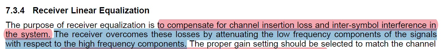

关于转接驱动器、我有几个问题想问您:

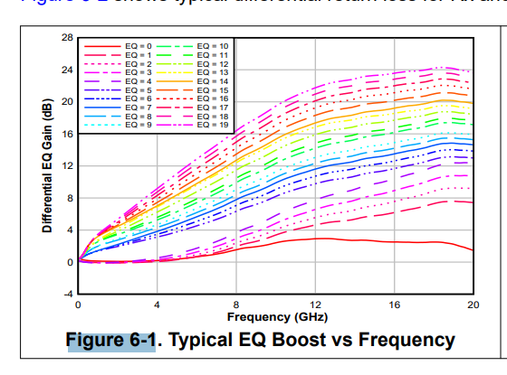

下面的图1是关于减弱低频信号的情况。 图2显示低频分量的增益为1、而高频分量的增益大于1。
1.转接驱动器的工作原理是增强高频分量还是减少低频分量?
2.同时,下方的图2显示,在较高频率下,增益小于1。 这是否会使信号更加失真?
3、 高频时,为什么下面的图2和下面的图3在高频时不同?  图3来自 DS160PR1601的数据表。

    您好、Brian、
    我上传了三张照片。 第一个是字面量。  接下来的两个是图。 我重新上传如下:
    查理
    您好、Charlie。
    1. TUSB544设定为高频均衡器增益、所以是增强型高频元件。
    2.它最初是用默认增益(0dB)设计的,然后增加增益。 您 可以忽略 小于1的增益。
    3.您应该知道设备增益的频率是多少。 例如、TUSB544目标增益为2.5GHz 或4.05GHz、而 DS160PR1601目标增益为8GHz。
