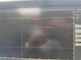

BQ24172在我们的设计中发挥锂离子电池管理的作用。 当电池充满电时、有时可能会出现过度充电的情况。 此时的电压波形在下图中显示。 发生这种情况时、BQ24172似乎会进入充电状态、随后电池再次过度充电。 然后这无限循环。 对这个问题有什么建议吗?

    尊敬的 Yang:
    您能否确认实际发生了下面所述的过压:
    9.3.17电池过压保护在电池电压低于稳定电压的102%之前、转换器将不允许高侧 FET 开启。 这允许对过压情况做出1个周期的响应–例如在负载移除或电池断开连接时发生的过压情况。 从 SRP/SRN 到 AGND 的总6mA 灌电流允许对存储的传输到输出电容器的输出电感器能量进行放电。 如果电池过压状态持续时间超过30ms、则充电被禁用。
    在电池电压从104%下降到102%之前、转换器是否停止在 SW 节点上开关?  是否将6mA 拉至 SRP/SRN 达30ms?
    杰夫
    您好、Jeff
    感谢您的答复。
    我想从 BQ24172的角度来看那不是过压状态、从电池的角度来看它是过压状态。 我认为图片中的下降沿可能是电池保护电路(电池中的电路)运行、然后电池检测开始的时间。 上升边沿可能是重新充电 开始时间。 但我不确定这是否正确。
    Br
    尊敬的 Yang:
    您的理论听起来很合理。 如果保护器阈值低于充电器电池稳压值、则需要通过改变 FB 电阻分压器来降低电池稳压电压。
    杰夫
