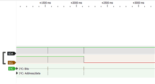

由于连接了具有5V 和非 USB PD 的通用充电器、并且将逻辑分析仪连接到 TPS25750的 I2Cm、因此它看起来会执行错误的配置、总线 SCL 会关闭、直到重新启动电路板。

当 USB 充电器具有5.0V 的电压时、无 USB PD 连接到 Type-C 连接器(27W USB-A 充电器)
第一个配置(图1)
I2Cm 至0x6B 开发地址(bq25731)
0X0F = 0x05 (IINDPM = 500 mA)
0X0A = 0x40 0x06 (64 + 12288 = 12352mV)
0.5秒后(图2)
0X00 = 0x0A 0x05
0X35 = 0x17
0X32 = 0x37 0x00
0X04 = 0x38 0x31
0X02 = 0XC0 0x06
0X01 = 0x04 0XEC
0X10 = 0x80
0X03 = 0x00 0X25
并且 SCL 会保持低电平、直到我们将所有电源重新连接到 EVM
I2Cm 的图片:(充电器连接时的所有数据)
I2Cm 上的数据图片:
 两个数据的第一个数据块:
第二个数据:在此数据之后、SCL 永远变为低电平

    我的第二个问题是、我连接一个27W 充电器 USB-A NONE PD、并在逻辑分析仪中显示了结果。 为什么会发生这种情况? 我的 config json 是否错误?

    您是否有 PD 分析器来捕获和解码 CC 流量? 我猜是由于 PD 合约问题、PD 控制器被置于挂起/错误状态。
    遗憾的是、我没有 PD 分析器、但我的更新是 SCL 使用"GAID" 4CC 命令进入正常状态。

    当 USB PD 充电器 连接时:(最大能力为20V 3.25A)
    0X0F = 0x1E (IINDPM = 3000 mA)
    0X0A = 0x40 0x06 (64 + 1536 = 1600mV)
    0.35秒后
    0X0A = 0x40 0X3C (64 + 15360 = 15424mV )
    而分析仪中没有看到任何内容。
    电池组电压为12.6V (3CELL)、我需要充电的电流大约为3.456A
    在 EVM 中、这种情况也 是可重复的。
