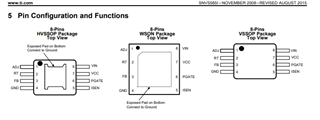

    此外、您是否还可以使用 IR 摄像头来测量外壳顶部 IC 温度? IC 是否很烫? 观察您发送的 PCB 布局、底部外露焊盘上似乎没有接地覆铜。 您正在使用哪种封装的 LM5085?
    吉米
    尊敬的 Jimmy:
    我们使用的 VSSOP 封装没有中间焊盘、因此没有接地连接。
