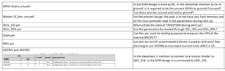

下面我有关于 TPS25750的几个配置相关问题、请予以评论。
谢谢。
克里斯蒂娜
    1. 在未使用时将未使用的 GPIO 接地。
    2. 可以不使用并接地。
    3. 按照 TPS25750EVM 用户指南的第3.1节中的表进行操作、并选择无电电池配置"始终启用受电方"。 此操作将进入补丁模式、在该模式下、您可以运行补丁突发模式以从外部控制器加载配置(请参阅下面的答案4)。
    4. 您可以使用补丁突发模式(PBM)从外部控制器加载配置。 我在这篇帖子的底部添加了说明。 TPS25750技术参考手册的第3.3.4节也对此进行了详细介绍。
    5. 建议使用 GND
    6. 是、请参阅 TPS25750仅受电方应用的常见问题解答: https://e2e.ti.com/support/interface-group/interface/f/interface-forum/988215/faq-tps25750-how-do-i-create-a-sink-only-usb-c-pd-port-to-replace-a-legacy-barrel-jack-connector
    7. 使用 LDO_3V3。 此 EVM 原理图允许使用一组模拟正确电阻分压器配置的开关。 如果您要创建自己的设计、请使用下表配置 ADCIN:
