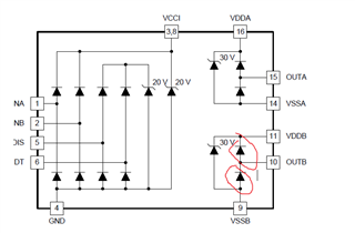

在 SOP 项目中、我的客户发现 UCC21520出现异常输出的情况。 检查低压侧是否正常工作。 高压侧客户测到辅助电源电流正常(无大电流)、VDD、VSS 阻抗正常、但输出一直处于低电平、ABA 后故障不再存在、现在需要提供以下帮助:
1.可能导致输出没有波形的潜在原因
2.内部二极管的耐受电压参数
任何想法请告诉我,谢谢。
    尊敬的 Hangjie:
    1.如果输出始终为低电平,并且 ABA 交换解决了问题,则驱动程序可能已损坏或未完全焊接。 有多少器件在生产中存在此问题? 输入侧电源是否也消耗正常的电源电流? 有时客户会遇到与死区时间引脚上的噪声相关的脉冲缺失问题、但无法完全禁用输出的问题。 如何连接禁用引脚? 您能否分享一下 UCC21520的原理图屏幕截图?
    2.输出级由 NMOSFET 组成,而 NMOSFET 则相反地表现为一个二极管。 因此、该二极管的反向耐受电压为30V、即 VDD VSS 绝对最大额定值。 正向额定功率通常为电流、因为该电压应钳制在0.7V 左右。 您可能会根据部件的功率和热系数得出安全的连续功率等级。 准确识别瞬态电流将更具挑战性。 但是、如果 OUT 短接至 VSS、将会有高电源电流。
