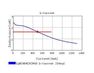

您好!e2e.ti.com/.../WBDesign14_5F00_Load-Transient_2D00_1.pdfe2e.ti.com/.../Power-Supply-SMATH-PDF.pdfe2e.ti.com/.../o05e.pdfe2e.ti.com/.../LQM2HPN2R2MG0_2300_.pdf
我们公司有一个潜在的 FDA 医疗器件、其中包含作为电源电路一部分的 TPS613222ADBVR (5V 固定升压)。 为了帮助用户比数据表中的标准标注更好地定制电路、我们使用了 TI 提供的 WEBENCH 工具来帮助了解电路和 BOM 成本等。 在对为该产品选择的电感器进行深入分析时、我们发现需要订购的电感器的饱和电流比我们计算使用的电流低。
接下来、我将附上 WEBENCH 为我们选择的特定参数生成的报告、然后是用于计算的 Math CAD 的快照。 所选 Murata 电感器的数据表不提供饱和电流、但根据 芯片电感器产品表中的 Murata、电感减少 初始电感值30%的点是允许的饱和电流。 将这些信息添加到所选电感器的数据表并查看电感与电流的关系曲线、结果似乎并不符合要求。
请回头看我们、告诉我们计算中是否漏掉了什么内容、或者 WEBENCH 为什么选择这种电感器。 谢谢你!

    A.我在所附文件中补充了一些我认为有问题的区域之处。 这里的顶层是该电感器饱和电流位于500mA 区域的某个位置、我们的计算表明峰值电流 IL_PEAK = 742mA、WEBENCH 峰值电流计算结果为 Ic_Ipk = 713.993mA。 这两个值都超出了建议的电感器选择的饱和电流。
    b.在报告内、有一些 WEBENCH 计算出的参数、我们在计算中发现这些参数不同。 突出的最大电流是电感器纹波电流。 我们使用了电感器纹波电流的 I_LH = 200mA、而仿真器计算出的 L_IPP =纹波电流的365.67mA。 数据表中提示该器件尝试保持200mA 典型值、但 WEBENCH 会输出几乎该值的两倍。 我们不确定的另一个值是开关峰值电流与峰值电感器电流之间的关系。 这些值看起来很接近、只是不确定它们是否相同。
    1.从答:您能解释一下通过仿真器选择的电感器是如何满足数据表和上述信息中说明的标准的吗?
    2.来自 B:为什么仿真器为电感纹波电流提供的值几乎是另一倍?
    3.来自 B:开关峰值电流和电感器峰值电流在这些计算中是相同的参数吗?

    您好、Randy、
    请在下方查找我对以上问题的评论、
    SHAHEN:WEBENCH 上的电感器选择仅考虑 所选电感器的额定电流((ITEMP)(基于温升))为1.3A、这就是选择该电感器的原因。 遗憾的是、默认情况下、我们在选择电感器时不考虑 Isat 额定值。
    不过、我们现在已经更新了 TPS613222A 器件的 WEBENCH 模型、以便在电感器选择中检查 Isat 额定值、而对于输入条件(1.9-3.1Vin、5Vout、0.2AIout)、我们在更新后将在下面看到所述的电感器部分。
    DFE201612E-2R2M=P2
    此更改将在下一个 WEBENCH 版本(截至本月末租赁)之前在 TI.com 上提供。
    SHAHEEN:通常 IPP 为200mA、但这可能会受到以下数据表中突出显示点的影响。根据数据表、WEBENCH 模型会考虑 IPP 计算中的比较器延迟、但是、我们会与产品专家核实相关变化、然后再联系您。
    SHAHEN:开关峰值电流和电感器峰值电流是相同的参数。

    您好、Randy、
    我们已向团队确认、并确认电感纹波电流 可能会受到内部比较器延迟的影响、如 上文注释所述、 IPP 中的这种变化大于200mA。
    我希望这个答案您所有与 TPS61322A 的 WEBENCH 模型相关的问题、与电感器选择相关的更新都将在 TI.com 上发布 、暂时截至本月末、 一旦 发布、我们会通知您。
