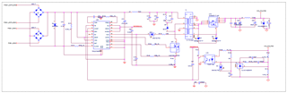

我们希望对 C1174-ALB 变压器的驱动器输出做出一些澄清。 我们在与 TPS23770PWPR 配合使用时、在驱动器输出端观察到28V 的电压、在偏置电压下观察到52V。 (PoE 的输入为48V)。
注意:TI 参考设计中推荐了用于 TPS23770PWPR 的变压器 C1174-ALB。
附件是供您参考的设计要点。
正在等待响应。
谢谢你。

    抱歉、我不太确定您提到的电压。 您是指以下这些位置中的标记点吗?
    帝昂

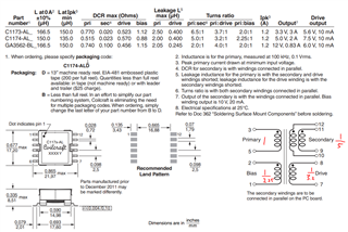

    我们面临的电压问题是变压器 C1174-ALB 的输出引脚1 (偏置电压大约为52V)和引脚7 (驱动电压大约为28V)。
    附件是变压器部分的较接近接头。
    您需要确认变压器的输出电压是否正确。

    从变压器数据表中可以 看出、输出电压为5V 时、BIAS-RTN 的高电压应为5V * 5 / 2.25 =11.1V、DRI- U19的源电压应为5V * 5 / 3.2 = 7.8V。我觉得变压器的选择很好。
    我想知道您能否在输出侧得到正确的5V 电压吗? 如果可以有5V 输出、则偏置和 AUX 电压可能是测量基准问题。
    如果不是、您能否测量 RTN-RTN VSS 之间的电压以查看内部热插拔是否正确开启?
