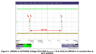

尊敬的 TI:
我使用 Fluke 万用表测量该二极管的正向压降、显示为0.5V。 我想知道是否只有在正向电流处于几安培的范围内时才有可能实现26mV 的正向压降?
我还尝试将二极管直接连接到电源、将电压设置为1.35V、电流设置为2.55A。 在测量二极管两端的电压时、读数约为0.6V。 我想知道如何才能实现数据表中所述的0.28mV 电压。
科伊莱
    尊敬的 Khoi,
    请在不同条件下捕获具有以下信号的波形(类似于下图)并与我们分享。
    • 输入-输出电压
    • 负载电流
