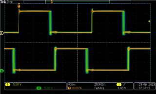

我们已在实验室工作台中构建了一个测试装置、使用2个 LM76003 EVM 来验证同步。 外部时钟。 目标是将两个完全相同的转换器(Vin=12V、Vout=5V、负载电阻=3.5欧姆)与外部时钟(500kHz、180deg 异相)同步、以避免拍频并降低输入纹波电流。 基本上设置可以正常工作、但我们在同步方面遇到了一些问题(请参阅下图)。
每个 SYNC 输入都配备了3k3下拉电阻器、以避免 SYNC 输入悬空。

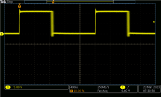

外部时钟为500kHz,5V 高电平(通道1,黄色轨迹)。 房间很干净。 也会捕获开关节点(SW)(通道4、绿色迹线)。 在通道1的上升沿触发。 测量已在无限 persistance 下完成。 以显示抖动。 SW 节点的两个边沿都有抖动、这是我无法预料的!
同步功能运行良好(在400kHz 至600kHz 范围内进行了测试)
此外、与自由运行模式相比(触发更改为通道4上升沿)、同步时 SW 节点上的抖动(绿色迹线)下降沿更高。 这对我来说有点奇怪。 我有以下问题:
  1. 观察到的 bahawiour 是否正常或至少符合 TI 的预期?
  2. 在使用同步输入时是否需要考虑任何注意事项?
  3. 通常情况下、我们是否预计在恒定负载(3.5欧姆)的情况下下降沿会有抖动? 我们甚至在自由运行模式(无 SYNC)下也看到了这种抖动、但与同步模式相比、观察到的抖动大约为1/2到2/3 (大约28ns)。
  4. 测量输入纹波电流的正确方法是什么? 我们使用了电流钳位、但在自由运行模式和具有180度相位时钟的同步转换器之间没有任何差异。 欢迎提供有关这些测量的任何提示。
提前感谢!
A·N·

    尊敬的 Andreas:
    在实际电路中、由于可能存在会影响同步操作的开关噪声、因此始终存在一些抖动。 重要的是、占空比应保持相对稳定。  但是、我无法从示波器图中分辨抖动范围。  您是否能够在由软件触发并具有持久性的情况下重新捕捉图片?
    关于您的问题、
    1.我们需要查看软件占空比抖动、以了解抖动可能有多糟糕。
    2.数据表说明了要求。
    3、 我的理解是同步发生在 SYNC 信号的上升沿,而不是在下降沿。  我与我们的专家进行了仔细检查。
    4.我不知道如何设置并联、但可以看到、通过对总输入电流执行 FFT、基频会降低约6dB。
    友好

    尊敬的 Youhao、您好 Frank:
    感谢您的反馈。
    1.明天我可以做测量。 您希望 SW 节点的触发器—上升沿或下降沿?
    2.从我的角度来看、数据表不是很清楚、因为如果我将 LVCMOS 或 HCMOS 输出连接到 SYNC 引脚、SYNC 和 GND 之间实际上并不需要一个100欧姆的电阻器。 目前、我们已使用3k3作为折衷方案。
    4.问题更多是关于测试设置. 我认为如果馈送电源噪声较大、直接输入电流测量会导致错误的结果。 因此、馈电电源与 DUT 输入端子之间应通过某种器件来隔离馈电与 DUT。 我在某处看到过测试设置、其中直接在馈送电源输出端使用大型旁路电容器、并使用1-10uH 的电感进行隔离。 不过、在频域方面的研究完全正确。
    非常感谢提前!

    您好、您好!
    根据您的请求、您可以在附件中找到新测量的示波器图片:
    所有数字的触发器均已设为通道1上升沿。
    自由运行(左图)和同步(右图)模式测量、具有快速采集和正常显示
    此外、我仅在同步箱中测量了两个转换器开关节点(左图:正常/右图:温度)
    请单独打开每个图表以查看差异、因为您在此处无法真正看到与此小比例图表的任何差异。
    A·N·
    尊敬的 Andreas:
    感谢您提供的信息。  抖动大约为+/-40ns。 老实说、在开关模式电源中、这些看起来很正常、 继续前进是很好的做法。
    友好
    您好、您好。
    感谢您的反馈。 我已经再次测量了抖动、快速采集模式(温度显示)下的总抖动约为90-96ns (峰峰值)。 如果这对于 LM76003在500kHz (周期时间2us)下运行的情况没问题、那么我可以继续设计方法。 说实话、由于我的测试设置中的恒定输入和负载条件、我预计抖动更少。
    A·N·
    尊敬的 Andreas:
    我认为输出电压具有良好的调节能力。  因此,恕我直言,这 应该是好的做法。
    谢谢。
    友好
