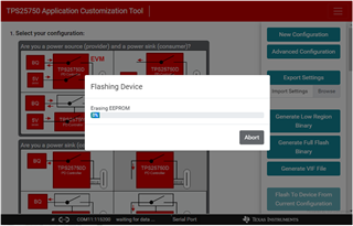

客户按下"Flash to Device from Current Configuration"以写入微控制器、但 Erasing EEPROM 条根本不会从0%前进。 对原因有什么想法吗?

    请确保刷写时电路板有电源、并且串行端口和目标已正确选择。 它应该与以下类似:

    我还看到了 TPS25750DEVM 的类似问题、我还尝试过通过 TP4为电路板供电、
    端口为 COM3 (Intel)且不可更改、波特率选择115200。
    GUI 版本为7.0.4、安装在桌面上、但不是在线版本。
    与上一问题相同、擦除 EEPROM 为0%且没有进度。
    您能帮助提供一些其他的调试方法、以便我们可以尝试一下吗?
    非常感谢!
    尊敬的 Kelly 和 Masa-San、
    您是否可以尝试取下 J4跳线、在跳线关断的情况下关闭 J4电源再打开(当 EVM 打开然后关闭时、J4断开连接)、重新连接 J4、然后再次尝试闪烁?
