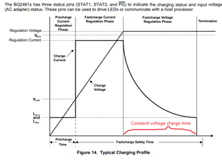

    非常感谢您的回复。 现在、我们 还有另一个关于快速充电过程的问题、即、恒压充电时间是否可以改变? 如果需要、我们如何更改它?
    谢谢。
    CV 收尾时间是从 VFB SENSE 引脚分压器顶部到电池组的电阻(PCB 布线、电池连接器、电池组保护器 FET、电池内部阻抗等)的函数。 它也是所选终止电流的函数。 提高终止电流并降低阻抗将缩短恒压周期。
