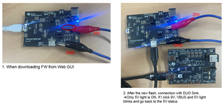

我将使用 TPS25750EVM 和我们的 PD DUO 接收板进行测试。
我尝试在 TPS25750EVM 上更改配置、但之后无法恢复到默认 EVM 配置。
因此我无法从 EVM 获得9V、15V 和20V 输出。 请参阅以下视频和.Jason 文件。
在更改配置前、 我一按 DUO 板上的20V 按钮、20V LED 就会亮起。  我在配置上漏掉了什么内容吗?
e2e.ti.com/.../IMG_5F00_5908.mov
e2e.ti.com/.../EVM-setting.json
谢谢。
杰伊

    TPS25750D EVM 无法为 DUO 电路板提供9V、15V、20V 电压。 我的测试场景如下所示:
    • SYSPPWR (TP4)处的电源功率=20V
    • 已配置的默认配置文件、上面附加了 Ramond。
    • 连接 PD Sink Duo 板并尝试点击15或20V 按钮、但不起作用。
    谢谢。
    杰伊

    您好、Conner、
    感谢您的答复。 但我仍然在努力实现 PDO 合约。 您能看到我的工作台设置吗、并告诉我是否做错了吗?
    1.将20V 连接到 TPS25750D EVM 上的 SYS_PWR
    2.连接 USB 连接器以刷新配置。
    3.导入您给我的二进制文件。
    4.从二进制文件刷写到器件中
    5. GUI 上的软件断开
    6.断开 USB 连接器
    7.关闭20V 以重新启动
    8.打开20V 并连接到 DUO 接收板。
    9.按下 DUI 接收板上的其他 PDO 按钮
    谢谢。
