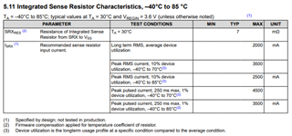

尊敬的所有人
我正在为3.7V 锂离子电池设计一个充电和计量级、实际上是一组两节18650电池、
知道器件可以承受的最大电流是多少。
对于放电、最大电流 可达到 2.5A、但充电硬件的最大限制为5A、我需要知道 BQ27427
可以让绕过此类电流。
因为我从 DS (表5.11、p7)中读到的内容不是很清楚、如果可以的话。 另一方面、在粗略计算内部传感电阻器
从封装热参数来看、它似乎应该让5A 通道通过
我可以将该测量仪表用于该系统上的电流吗?
伊格纳西奥
    伊格纳西奥您好!
    请参阅取自 BQ27427数据表的以下图像。
    Jonny.
