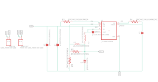

我在下面有原理图和电路板布局的屏幕截图。 我需要5伏的输出电压和高达3安的电流。 通过在 VFB 引脚上选择合适的电阻对、我可以在没有负载的情况下获得5伏的输出电压、但一旦我向其添加负载、电压就会立即开始下降。
原理图:
顶部:
底部:

    快速检查一下、看起来您使用的 Cout 是0.47uF、它太小了。 请参阅数据表建议的 LC 表。
    请 在原理图中提供所有元件值、我将检查元件值是否合适。
    哦、该值实际上应该不同。 很高兴您注意到了。 我相信我已经解决了它。 谢谢你。
