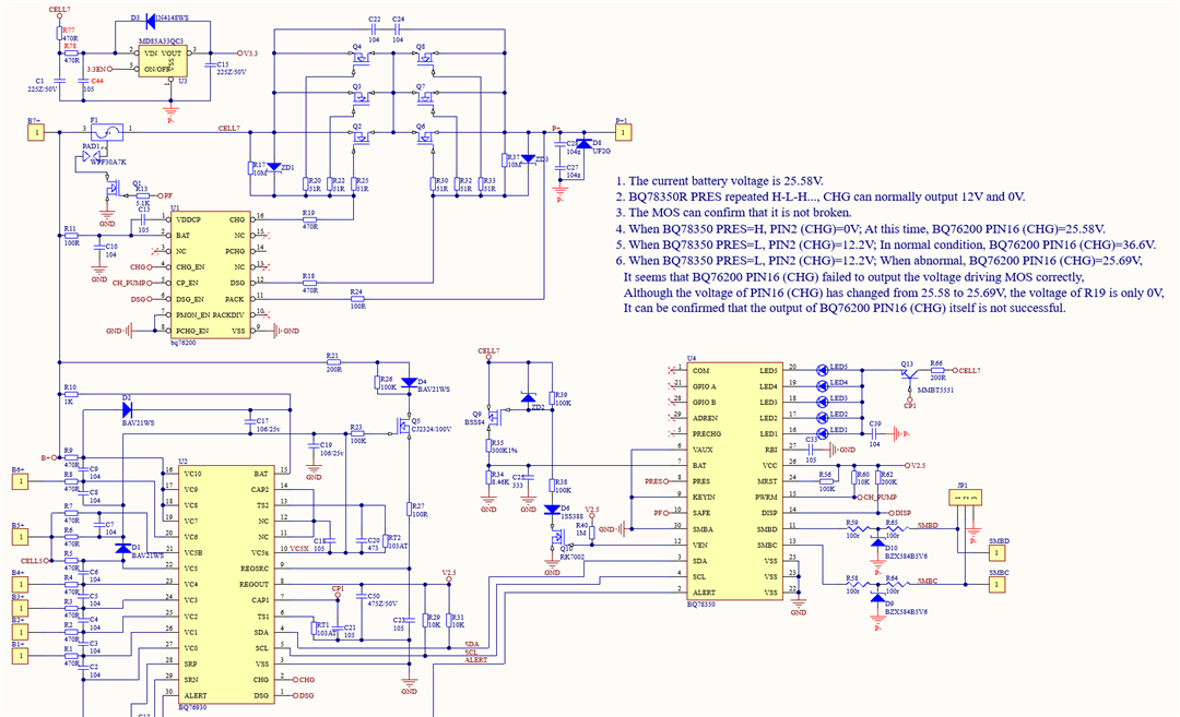

1.客户的电路方案是 BQ78350+BQ76930+BQ76200、它被设计成一个7串外部可分离锂电池组。
2.功能:连接系统后、下拉 PRES、电池正常充电和放电;断开系统端后、上拉 PRES、电池闭合。
3、目前通讯和保护功能正常,电表工作正常;
4.问题:在连接系统端、BQ78350偶尔会显示 CHG 已变为1、充电 MOS 已开启、但实际硬件没有开启、导致充电电流异常。
5.当电池组的 PRES 直接下拉但系统未连接时、使用 BQSUDIO 重复发送 FET_EN 命令也会再现这种现象:
5-1. 发送 FET_ EN、CHG/DSG 变压器1、MOS 可以正常开路和正常充电、例如用2A 电流充电是正常的;
5-2. 发送 FET_EN、CHG/DSG 更改为0、充电可以正常关闭;
5-3. 发送 FET_ EN、CHG/DSG 更改1、MOS 有实际未开路的概率、无法正常充电、因此仅充电0.2A 电流。 在接下来的两个 FETS_EN 命令中、并可以恢复正常的2A 充电;

    在条件允许的情况下、电量监测计会导通充电 FET。 它不用于打开充电器、只是可以进行充电。 充电本身必须通过其他方式控制(例如主机 UC 让充电器开始充电)。
    你一定误解了我。 您认为电池控制着充电器进行充电。 事实上、电池的大容量未开启、因此即使连接了充电器、也会导致充电失败。
    栅极上的电压是多少? 在您打开 FET 时是否发生变化(即使变化很小)? bq76930不使用闭环。 因此、如果 FET 的驱动器(CHG 或 DSG 引脚)出现问题、FET 不会导通、但 bq76930不会注意到这一点(因此 CHG 和 DSG 位不会反映 FET 的实际状态)。 我将把它重新分配给支持 bq79630的工程师。

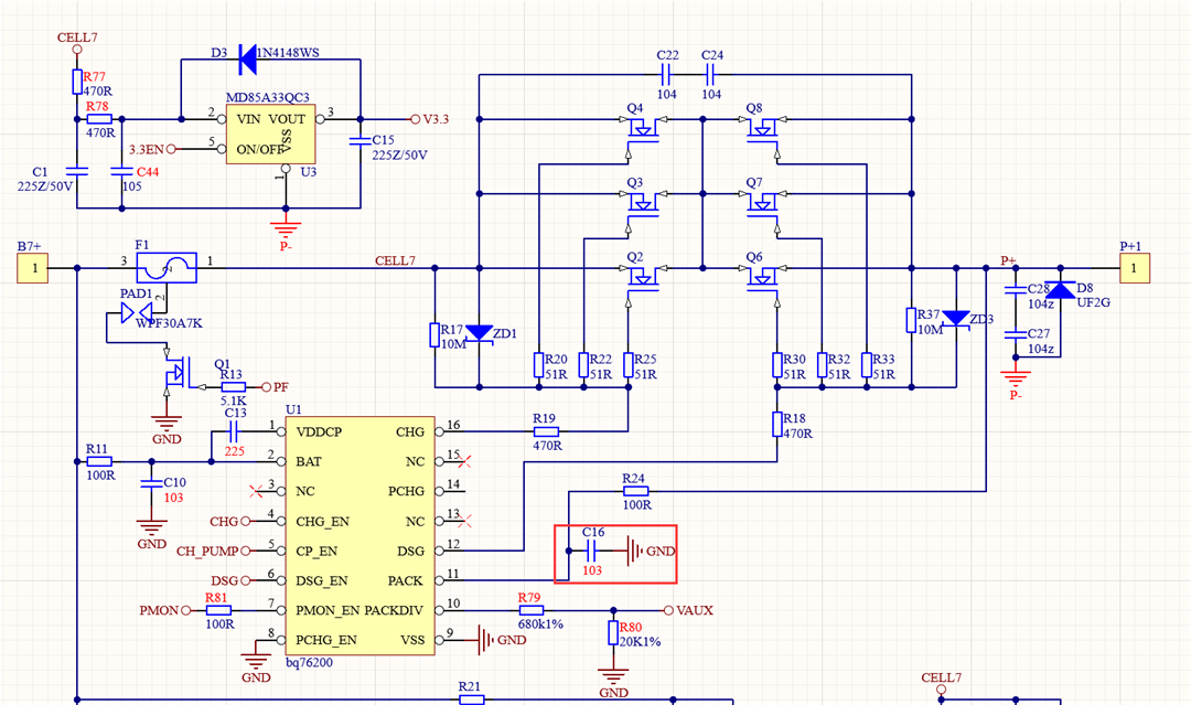

    如果我正确理解这一点、BQ76930 (监控器 IC) CHG 引脚正确显示~12V 电压、该电压会进入 BQ76200 IC 输入端、但 BQ76200 IC (引脚16)的输出未驱动为高电平? 我看到您的原理图中缺少 bq76200 PACK 引脚电容器。 有关其重要性的更多详细信息、请参阅此应用报告: https://www.ti.com/lit/an/slua794/slua794.pdf

    我们根据您的建议在 BQ76200的 PIN11上添加了电容器 C16。 现在、BQ78350和 BQ76930的 CHG 已显示为高电平、但仍然存在某个可能性、即 BQ76200的 CHG 无法输出高电平。 这是因为我们添加的电容是不合理的还是其他原因? 接下来、我们应该修改哪些参数来进行测试?
    HY Yang、您好!
    您的 C16值是多少? 该值不应过大、因为可能会出现一些问题、应用手册 Matt shared 对此进行了介绍。
    我们之前为此使用了一个0.01uF 的电容器、这是我们建议使用的电容器。 您可以尝试增大 R19、看看它是否对 CHG 导通有任何影响。
    您是否在 CHG_EN 变为高电平时在 CHG FET 的栅极-源极捕获过任何示波器捕获?
    路易斯·埃尔南德斯·萨洛蒙
    C16使用0.01 μ F。 我已尝试移除 Q2、Q3和 Q4、但 CHG 压力提升未成功。
