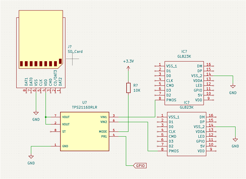

器件型号:TPS2116
我想多路复用一张 micro SD 卡 b/w 两个读卡器(GL823L)。 I/O 线路将通过一些其他外部 IC (例如 ts3a27518ertwr)进行多路复用、但电源开关将通过 TPS2116进行。  概念原理图如下所示。 TPS2116配置为手动模式、电源通过一些 GPIO 切换方式切换两个 GL823L IC。
专家认为、此设置是否存在问题? 功能和功耗!
    如原理图当前所示、 在 MODE 拉高的情况下、PR1上的电压将决定哪个有效输入(VINx≥1.6V)。
    TPS2116用于在高达5.5V 的两个电压信号和最大2.5A 电流负载之间进行多路复用。  请确保系统符合这些规格、并且我看不到任何明显的实施问题。

    感谢您发送编修。
    我有两个问题。
    1. Mode 引脚上的3.3V 电压下可以通过10K 上拉电阻吗?
    2.如果两个 VIN 都有无效电压、即<1.6V、该怎么办? VOUT 的状态是什么?
    1.Mode 引脚仅通过0.1uA 的泄漏电流、因此10k 上拉电阻器上的压降不足以影响 MODE 引脚的功能。 此引脚还可以直接连接至 VINx 或外部偏置电源。
    2.如果两个 VIN 均无效(即<1.6V)、则输出将处于高阻抗状态
    伊丽莎白
    非常感谢您的回复。 我偶然发现了另一个困惑(可能是最后一个)。
    在 IC 变热并停止工作之前、IC 在输入源为5V 时可以承受的电流大小。 我在数据表上没有看到太多与电源相关的信息。
    我们不提供特定的 SOA 曲线;相反、我们建议在建议的运行条件下运行、可能的短暂瞬态事件除外。
    这意味着我们不建议 在直流基础上驱动>2.5A 的电流。 我们将发布具有更高电流能力的新器件、该器件采用相同的封装和尺寸、因此根据您的开发时间轴、这也是另一种选择。 此器件具有4A 推荐电流容量。
