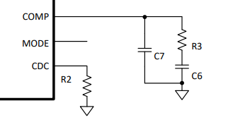

大家好、
您是否会为我推荐一个补偿网络、因为我找不到该器件的 webench 或 Excel 工具、
输入电压=20V
VOUT=12V、
Iout=5A 时
L=3.3 μ H
Cout = 120 μ F
    尊敬的 Fred:
    我可以问应用程序和客户是什么吗? 输入电压范围是多少?
    由于直流偏置、MLCC 电容会大幅降低、因此有效输出电容将小于120uF。
    您可以使用附加的计算工具。
    e2e.ti.com/.../TPS552892-Design-Calculation-V1.0.xlsx
