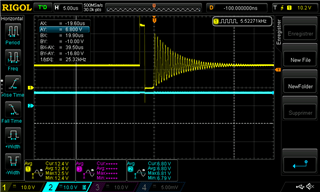

    感谢您的回答、我已检查、所有连接都正常。
    我在 SW (黄色)和 EN/UVLO (蓝色)引脚上进行了两次测量。
    第一个是无负载完成的、我们具有12.2V 的输出并且 EN/ULVO 引脚电压约为8V。
    第二次测量是在负载为0.5A 且输出降至2V 时进行的。 我们还观察到 EN/ULVO 引脚降至1V。  我不知道这两个测量是否能正确地帮助您、如果需要、我可以进行更多测量。

    我们的输入范围是60V 到30V。 我们决定使用评估板作为开发应用的起点。  我们还发现、当我们在0.5A 之前逐渐增加负载时、SW 引脚上的频率为770KHz (大约为0.35A)。

    您好、Nicolas、
    看上去、当您增大负载电流时、输入电压似乎崩溃了、否则 EN/UVLO 引脚电压不应降至1V。  EN/UVLO 引脚是由电阻分压器调节的电压。  根据您的原理图、输入电压约为2.2V。  请仔细检查您的输入源电流能力。

    您好、您好。
    感谢您提供这些建议、切换到具有更多电流的电源确实能够解决我们的问题、因此我们的电源有点弱。 该电路似乎能保持3A 电流持续几分钟、一切似乎正常、我们将继续进行测试。
