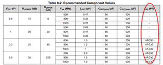

您能帮助检查下面的 TPS51396A 原理图以及是否需要调整

    原理图总体上良好。 请只添加一个与 RFB_TOP (R1766/R1756)并联的 CFF 位置。
