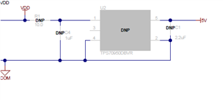

    感谢您分享 反馈。 大多数客户对 DESAT 电路而不是 OC。 由于电阻器闭合方法具有额外的功率损耗、因此并非首选方法。 我们提供了有关如何通过附加电路启用4引脚 TO-274的应用手册。
    希望它有所帮助。
    萨西
    此外、该 EVM 还显示了如何从 VDD 的等偏置产生5V 电源、如下所示。 希望它有所帮助。
