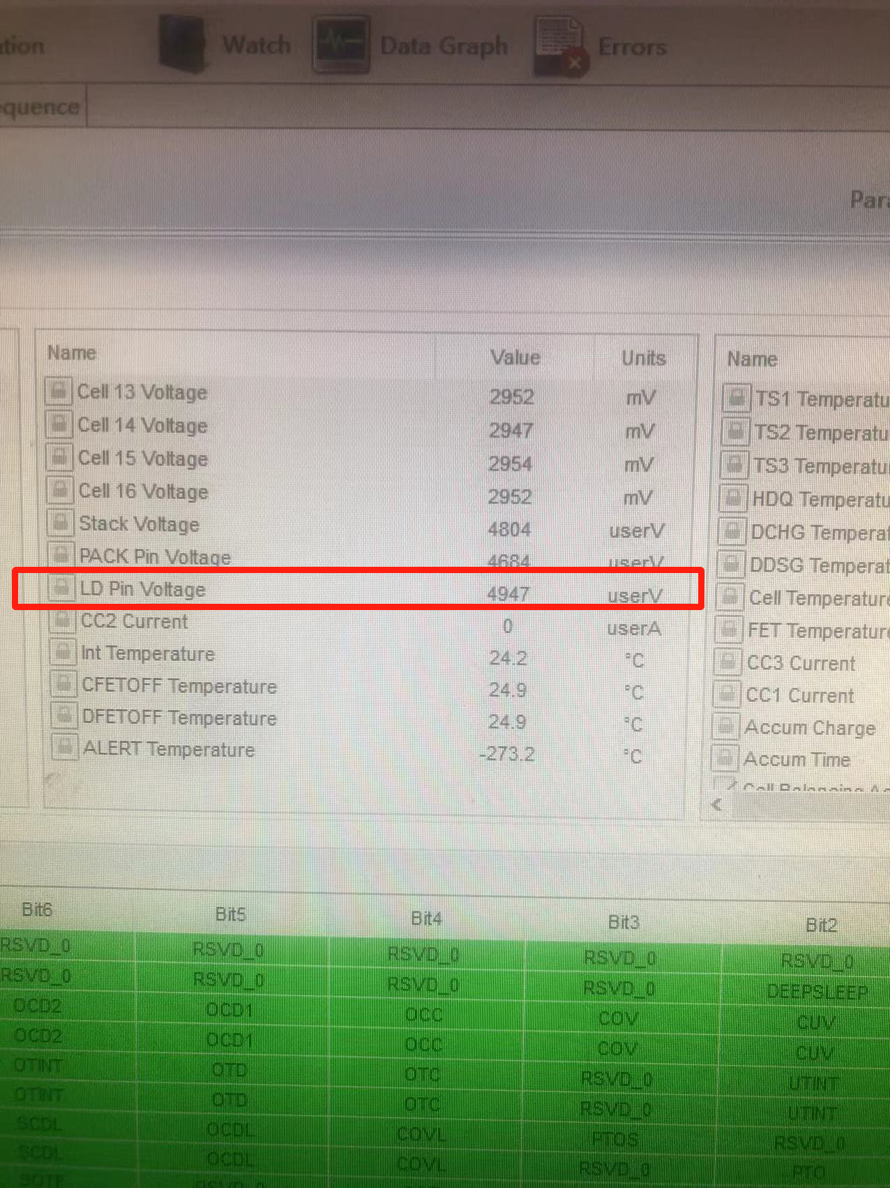

我们使用 I2C 命令 BQ76952的 Discrge FET。
FET 的设置 如下所示。
这里有两个问题。
1) 1)有时、 在通过 I2C 发送0x0096命令后、放电 FET 不会立即打开、并且会在大约1分钟内打开。
2)在组装产品时、有时即使我们连接了 BQ76952与主机之间的通信电缆、放电 FET 也会自行打开。
请检查这些问题、谢谢。
艾伦

    您好、Luis:
    是的、我发送 0x0096以关闭 FET μ,、但 FET 将等待大约40s-1min 来关闭。
    第1步:将 0x0096发送到 BQ76952
    第2步: FET 将不会关闭
    第3步:等待 40到1分钟、FET 闭合。
    LD 引脚电压在0至49V 时变为高电平
    您好、Allen:
    我已经在 EVM 板上进行了测试,在发送0x0096命令 all_fets_on ()后, FET 立即闭合。
    请记住,ALL_FETS_ON ()命令仅允许 FET 导通,实际上并不强制 FET 闭合。
    如果出现任何故障或其他条件、FET 可能会保持关断、而这些故障或条件可能会在40s-1min 结束后清除。
    您是否能够提供有关测试序列和设置的更多详细信息? 我们似乎没有获得完整的信息。
    .gg.csv 文件还可以帮助我们查看您当前的设置、请提供此文件、以便我们为您提供更好的帮助。

    您好、Allen:
    我们已经在 EVM 上加载了设置,可以看到 FET 在发送 ALL_FETS_ON ()命令后立即开启。
    请提供以下信息:
    1.原理图审阅
    2.从器件上电到 ALL_FETS_ON 命令置位后出现的问题的准确测试顺序。
    3. BQStudio 上 ALL_FETS_ON 命令前后整个位寄存器的快照、是否存在任何观察到的故障?
    此致!
    -Luis Torres
