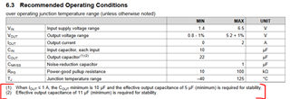

对于 TPS7A92、客户希望使用20uF MLCC 电容器。 我们是否能够支持它?
非常感谢~
    您好、Yadong。
    只要客户电容器满足这些要求、就没有问题。  他们需要使用施加的直流偏置电压和制造商提供的最小交流纹波(通常为10mV AC)来评估电容器。
    谢谢。
    斯蒂芬
