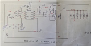

我正在寻找一些有关我的5V 电路可能发生故障的建议。  工作几秒钟。  这是一个问题。

    我想、会  触发电流限制保护。 在更改 R57或 R62时、您是否看到了任何改进?
    将 R61直接连接到 C3正极接头后、请重新测试、并分享一些波形以进行进一步调查。
    - EL
    大家好、在将 R60更改为10欧姆或将 R57更改为1K 时、我没有看到任何改进。   您是指 C38而不是 C3吗?  24V 直接连接到 R61?  原理图中没有 C3。  感谢罗伯特
    Eric、您好。另一个问题。  当我使用12V 而不是24V 来驱动此电路时、一切都正常。  实际上、6-18V 之间的任何器件都能完美运行。   请帮我理解原因。  罗伯特

    如果问题是由电流限制引起的、则可能是因为开关噪声在较高 VIN 时更大。

    开关噪声是否来自反馈回 VDD 引脚8的 RC 输入引脚1?

    • 开关噪声由 Q20开关 和寄生元件的相互作用引起。
    • 这是其中一个理论。 如果 R61产生任何噪声、R61应连接到 C38并远离 VDD 引脚。

    通过测试、将 R61直接连接到24V 电源未解决问题。  必须是由 Q20产生的开关噪声。  是否有关于如何降低 Q20噪声并仍然使用24V 电源的想法?

    • 增加 R56。 在监控 Q20温度的同时、尝试将 R56从2 Ω 提高到最高10 Ω。
    • 填充 Q20源极连接和 D11阳极连接之间的陶瓷电容器。 目标是使开关环路尽可能小。
    • 尝试使用其他具有较小 Qrr 的功率二极管。
