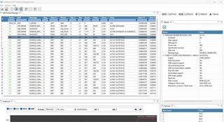

    感谢您的答复。 请查看以下客户反馈。
    在将图像与 TBT 合并时、我们将使用下部区域二进制文件。 我们尝试了完整映像、仅验证了 PD 电路。 当我们使用具有较小区域二进制文件的合并映像时、可以看到一些 I2C 活动、如下所示:
    写入:38h
    写入:50h、02h 04h 00h
    写入:5Fh
    读取:00h 00h 00h 00h 00h。
    当我们插入 Thunderbolt 线缆并使用 PD 分析器来监控活动时、源端反复发送了代工能力、但未返回 GOODCRC。
    我们严格遵循 Tapex Creek 参考设计。 请告知我们您对导致此问题的原因的看法。
    乔纳森

    我们已经试用了新的 GUI 工具、但遗憾的是、它仍无法正常工作。 从寄存器5F 读取时、我们仍在 I2C 上读取零。 这是我们尝试过的 I2C 日志。
    未插入 Thunderbolt 电缆的完整映像文件
    -我们从 Porta 读取寄存器0x5F
    Start,7E [ 3F | WR ],5F,
    重新启动,7F [ 3F | RD ],04,00,00,00, 00 NAK、停止
    -我们从端口 B 读取寄存器0x5F
    -这两个结果看起来都很好,因为它返回0x04作为字节计数
    将 Thunderbolt 电缆插入端口 A 后的完整映像文件
    开始,70 [ 38 | WR ],5F,
    重新启动,71[38| RD ],04,81,00,01, 06 NAK、停止
    -结果看起来是正确的,因为它返回0x04作为字节计数
    读取其他寄存器、例如0x28和0x29、PD 控制器会返回有意义的值、字节计数始终正确。
    合并的图像文件
    -当我们从 Porta 读取寄存器0x5F 时
    重新启动、71[38| RD ]、00、00、00、 00 NAK、停止
    -当我们从端口 B 读取寄存器0x5F 时
    -结果不正确,因为它返回0x00作为字节计数
    读取其他寄存器(例如0x28、0x29)时、结果相同(字节计数返回0)。
    结论:PD I2C 在我们使用完整的映像二进制文件时可以正常工作。 当我们使用合并的二进制文件时、PD I2C 确实会响应器件地址。 但是、回读寄存器时、字节计数始终为零。
    我们还通过示波器在电路板上电时捕获了不同引脚的活动(请参阅 powerUpCapture.png)。
    我们可以看到捕获结果。 加电后、PD 控制器开始从闪存引导(EE_CSB 变为低电平)、并且 RESETZ 有效。 在 PD 控制器完成引导(EE_CSB 变为高电平)后、大约110ms 后 RESETZ 变为无效。 然后、Thunderbolt 控制器开始从闪存引导(EE_CSB 再次变为低电平)。 之后、Thunderbolt 控制器会通过 I2C 与 PD 控制器通信。 如果您在这里看到任何内容、请告诉我。
    我们还使用我们的 I2C 转 USB 适配器捕获 I2C 流量(请参阅 I2CFration.png)
    Thunderbolt 控制器执行 Titan Ridge 数据表8.12.1 & 8.12.2中规定的操作–首先、写入第一个 PD 控制器寄存器0x50以清除 I2C 中断标志。 然后它从状态寄存器0x5F 读取数据。 然后对第二个 PD 控制器重复此操作。
    但是、当它从状态寄存器读取时、PD 控制器返回包括字节计数在内的所有零(字节计数不应该如 Titan Ridge 数据表中指出的那样为零)。 因此、我们认为 PD 控制器的固件在与英特尔 NVM 合并时会出现一些问题。
    如果您可以将结果传递给产品团队、看看他们是否对这里的错误有任何想法、那将非常好。 非常感谢!
    乔纳森

    尊敬的 Jonathan:
    您可以让客户以管理员身份运行英特尔软件吗? 这是 Intel 的一个已知问题、以非管理员身份运行时在访问二进制文件和权限方面存在一些问题、因此会合并一个空的数据数组。
    您应该能够使用生成的文件的大小来确认这一点。 管理员运行的文件应大于您当前生成的文件!
    布兰登
    尊敬的 Brandon:
    我们的客户终于找到了这个问题。 JHL7440芯片未正常运行、因为已上拉 PWR_GD 引脚、而不是下拉。 下拉 PWR_GD 后、Thunderbolt 连接便开始工作。
    新固件配置工具还有助于启动 TPS65983芯片。 非常感谢!
    感谢您的支持。
    乔纳森
