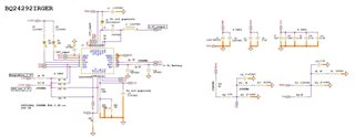

尊敬的 TI 团队:
我已经过基于 bq24292i IC 的充电器 PCB 测试、/CE 不接地、ILIM 引脚通过一个220欧姆的电阻接地。 我们将在系统输出端获得3.6V 的电压、而 Vbat 输出为零伏。 我在充电器系统耗尽时、在 CC 模式下连接了电子负载、并加载了电池充电器。 但当电流超过50mA 时、系统输出端的电压会下降(即电压调节不起作用)。 我需要将充电器系统输出加载至高达1.5A。 请参考 随附的电池充电器示意图、并提供解决方案建议。

    尊敬的 Rafi:
    我已经查看了您的原理图、一切都正常。 我唯一要说的是、如果您不打算使用升压模式、我建议将 OTG 引脚连接到 GND。
    您能帮助澄清一下我的理解是否正确吗? 您正在尝试在未连接电池且禁用充电的情况下为 SYS 输出供电。
    您是在初始上电时加载 SYS 引脚、还是在没有负载的情况下观察到3.6V 的 SYS 后施加负载?
    为了帮助进行调试、您可以在观察到电压调节不正常时提供 VBUS、IBUS 和 VSYS 的波形。
    加勒特
    尊敬的 Garret:
    系统现在工作正常。
    当 CE/引脚不接地时我获得了系统输出 电压:3.75伏
    当 CE/引脚接地条件下获得系统输出电压: 4.1伏
    我还得到、当 CE/引脚处于非接地 状态时的电池输出电压: 0伏
    我还得到、CE/引脚接地时的电池输出电压: 4.08伏
    在空载和无电池的条件下、这些输出电压是否正确?
    Muhammed Rafi C K
    尊敬的 Muhammed:
    是的、在给定您所述的条件下、输出电压看起来是正确的。
    -当通过/CE 引脚接地启用充电且未连接电池时、由于 NVDC 架构、BAT 引脚将被调节至 VREG 设置(缺省值4.1V)、并且 SYS 电压将被调节至稍高的电压。 有关 NVDC 架构的更多信息、请参阅 bQ24292I 数据表的第8.3.2.1节。
    -当充电被禁用(/CE 未接地)且未连接电池时、VBAT 将为0V、SYS 将被调节为比最小系统电压设置高大约150mV、因此 VSYS = 3.75V 是合理的。
    加勒特
