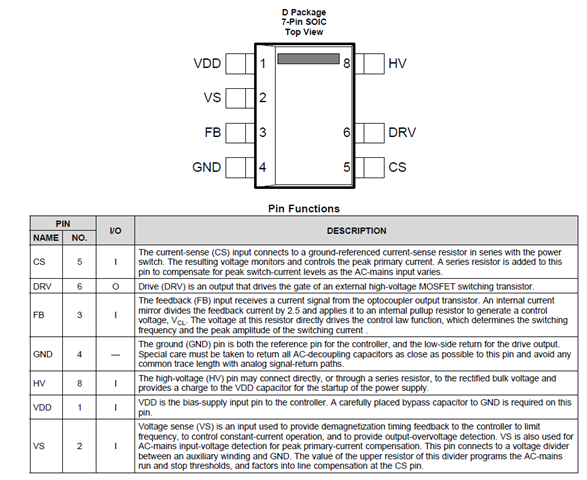

您好、专家!
  为了启动 UCC28740、是否应同时连接 VDD 引脚和 HV? 如果是、V (hv)的最小值应该是多少? 谢谢!
    您好,斯凯拉,
    感谢您查询 UCC28740。
    简而言之、必须连接 VDD 和 HV。 要实现可靠启动、HV 引脚上的最小建议电压至少为30V。
    哈里什
    Harish、您好!
      感谢您的及时回复! 关于数据表还有一个问题。 VDD 的偏置电源工作电压为9V-35V、但 VDD 导通阈值为21V。 我想知道如果 VDD = 18V 且 V (HV)= 390VDC、那么 UCC28740是否会启动? 谢谢!
    斯凯拉
    您好,斯凯拉,
    感谢您的查询。
    无需担心在上述条件下启动 ucc28740。 在高压启动期间和故障情况下、VDD 将在接通阈值21V 和8V 之间循环。 但是、一旦辅助绕组上电、电压必须在8-35V 之间才能实现正常运行。 如果您有其他问题、敬请告知。
