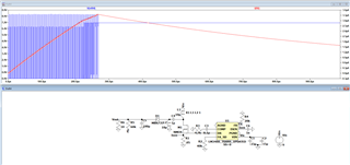

我目前正在使用 LM3488芯片设计 SEPIC 转换器。 我正在尝试使用 LTSpice 对我的设计进行仿真、但仿真结果异常。 晶体管的栅极停止以良好的占空比切换、并在 µseconds μ s 后卡在"0V"。 模型为:LM3488未加密 PSpice 瞬态模型(修订版 B)、它是否可用于时间分析? 如果不是、您是否有针对 LM3488的 LTSPICE 时间分析的另一个模型?

    遗憾的是、我们无法为 LTSpice 自身提供任何帮助、因为我们的建模支持仅限于 PSpice for TI。
    我能从这边检查一下原理图设计本身、看看这是否属于设计问题。
    为此、提供原理图以及输入电压范围、输出电压和输出功率会有所帮助。

    请大家 看一下原理图设计吗?
    但它与数据表第2页中的典型 SEPIC 转换器相同 LM3488/-Q1用于升压、SEPIC 和反激式直流/直流转换器的汽车类高效控制器数据表(修订版 O)。 因此:  VIN=[3V - 24V], 9V  模拟;  Vout = 5V ; Iout =  0.5A , Pout=2.5W。
    Gaëtan A
    晶体管模型就是问题所在、我关闭了票证。
