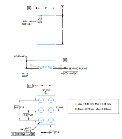

TPS7A14的间距是多少?
与机械制图的网页链接断开。
谢谢。
卡梅伦
    您好、Cameron、
    请参阅随附的图像:
    安德烈斯
