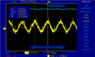

您好、 TI 团队:
1.有一个降压项目使用 UCC27714芯片构建同步整流器电路、PWM 频率100kHz。
电容负载为6.5uF。
3.输入电压为120V,输出电压为30-120V。
问题是直流输出电压是否 包含极低的频率? 您能提供一些建议吗?

    您好 Xingmeng:
    您能否确认驱动器输入信号来自何处? 通常、我需要一个模拟或 数字控制器、或者一个微控制器。 低频纹波看起来更像是控制器向驱动器提供信号的问题。 此纹波可能还与 L/C 输出滤波器的谐振频率有关、但如果控制环路具有足够的带宽、它将能够消除此输出纹波。
    这可能是控制环路带宽或相位裕度的问题。 是否有方法确认控制环路的频率响应?

    现在、我们将电源电量重新设置为30V、PWM 为50%、以测量电压和电流波。
    CH1 (蓝色)是电压、CH2 (黄色)是电流。
    尊敬的 Xingming:

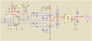

    感谢您的反馈。 我查看了低频成分的示波器图、它看起来像是~550ms 周期、即1.8Hz。 在第一条消息中、您提到 Cout 是6.5uF、但之后提到 LC 滤波器是42uH 和1.21uF。 能否发送驱动器原理图、支持组件和 MOSFET 功率级?
    此时、我不知道驱动器电路会导致如此低频响应的情况。 假设驱动器输入信号是固定的 PW、没有抖动。

    1.很抱歉重放按摩。
    2.最后一个帖子是 DOE 数据,它让你困惑,也许让我们点燃它。
    原理图如 /cfs-file/__key/communityserver-discussions-components-files/196/7635.buck.pdf 或下图所示。

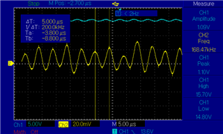

    使用交流电耦合时、可以测量输出 TP15处的正弦波。

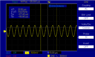

    测量 UCC27714 VDD (PP12V)使用交流耦合。

    您好 Xingmeng:
    感谢您提供示波器图。 根据注释5上方的图、驱动器 VDD 在200kHz 时看起来会出现一些纹波。
     再次查看上面的图、可以看到评论说蓝色表示电压、黄色表示电流。 电流波看起来可能以接近电源电路谐振频率的频率进行切换。 您能否确认工作是否接近谐振?
    如果这样、我现在想知道 开关频率和谐振频率之间的频率差是否会出现在输出上。
    我仍然不知道驱动器是如何创建低频成分的、如您在初始图中所示。
