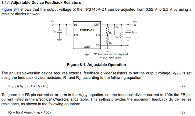

我想知道有任何建议值为这每个成分,如果没有建议,你能给我一个计算如何确定的价值?
    尊敬的 Ihzany:
    对于电容器、您可以遵循建议的规格表、该表以 Cout 的最小值和最大值以及 Cff 的典型值为例。
    有关 CFF 的更多信息、请参阅 该文档。
    RPG 上拉电阻器的范围可以是10kΩ 到100kΩ
    要设置 R1和 R2、请使用以下公式、其中 VFB = 0.55V。 此外、确保也使用公式3来验证 R1 + R2足够大、对于此 LDO、IFB = 0.01uA 通常。
    安德烈斯
    尊敬的 Andres:
    那么 Cin 呢? 是否有任何计算方法、以便我可以知道合适的 Cin 值?
    尊敬的 Ihzany:
    对于 Cin、不进行计算、因为这不是 LDO 的控制环路的一部分。 Cin 的主要用途是在 LDO 输入之前进行任何阻抗匹配。 通常、只要输入线路抖动或防止欠压、就会使用更大的 Cin。 在其他情况下、您可以为 LDO 采用较小的 Cin。
    Cout 可以根据预期的瞬态性能进行调整,这篇 文章涵盖了快速计算
    对于 Cout 计算、TPS745-Q1的瞬态响应时间约为750ns。
