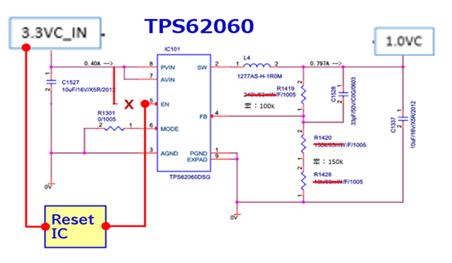

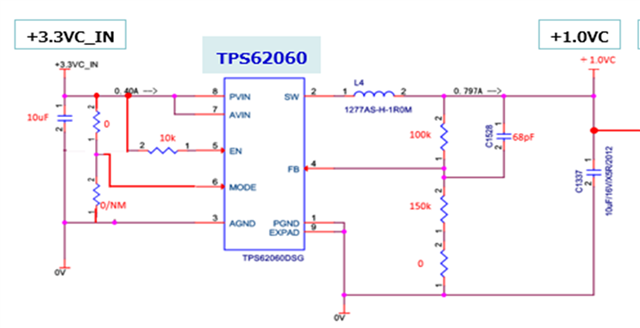

大家好、
在输入电压缓慢降低的应用中、我发现欠压锁定功能通过如下所示的波形持续触发
紫色线表示 TPS62060的输出。
我认为这在可靠性方面应该没有问题、看起来这不会损坏 IC、但我仍然认为输出电压的快速变化可能会导致其他问题、例如更高的 EMI。
解决此问题的建议方法是什么? 如果建议添加如下所示的复位 IC、您能否告知这种情况下的特定器件型号?
    尊敬的 David:
    3.3V IC 是否有 PG 引脚? 如果需要、您可以将其连接到 TPS62060的 EN、并在3.3V 电压开始斜降时将其禁用。
    瓦伦
