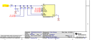

我们在 PMP40801上使用了参考设计。 我们有 TPS55288降压/升压转换器、它通过 tps65987上的主机 I2C 端口进行编程。   我们设计了100W 拉电流/灌电流= DRP Pd、其中显示了附件 pdf。 我们的硬件设计已经过验证。 验证后、我们对闪存 IC 进行了编程(用于 EVM 并上传了 μ Tı 接收器 bin 文件)、但我们无法运行 PD (它从引导模式开始)。 PD 不读取闪存 IC。 但我们确认了 SPI 闪存。 我们更换了我们的闪存 和 EVM 闪存。 它可以在 USB-C-PD-DUO-EVM 上正常工作。 因此、我们确保正确编程和确认了闪存。 但 EVM 闪存在我们的电路中无法正常工作。 我们的电路上有 MCU。 我们可以从闪存引导什么? PD 不会切换闪存 IC。 您可以在 pdf 上查看 PD 电路。

    是否有电源向3V3节点提供3.3V 电压? 您能否验证在启动时是否向 SPI 闪存(U9)提供了3.3V 的电压?
    我在原理图与参考设计中注意到的一个区别是、当您切断3V3总线电源时、EEPROM 会从参考设计中的 LDO3V3断电。

    是的、我的电路中的电源为 LDO_3V3节点提供3V3。 这个提供 TPS65987 IC VIN_3V3的 LDO_3V3节点(电源)。 当通过这个电源提供闪存 IC 时、我们可以对闪存 IC 进行编程并通过 MCU 读取它。 对于您的问题、我们检查了所有3V3节点、没有问题。
    我们需要、当所有3V3节点都提供时、我们如何对 TPS65987进行编程来刷写 EEPROM?
    谢谢。
    我们将由 MCU 通过 I2C1连接 TPS65987。 外部闪存通过 SPI 连接 TPS65987。 因此、如果我们需要从 MCU 向 TPS65987发送任何 I2C 命令、以便由 TPS65987读取外部闪存?

    LDO3V3是内部 LDO 3.3V 电源。  该引脚用于为特定的外设供电、并用于串行线路上拉电压。 PD 控制器的主电源电压引脚为 VIN3V3引脚。

    您可以看到提供了3V3电源。 3V3_OUT 将传输到3V3节点。 LDO_3V3是进入 ADCIN1和 ADCIN2分压器电阻器的 PD 内部 LDO 输出。  电池电量耗尽模式对我们并不重要。 电路始终由内部电源供电。

    只是为了进行仔细检查、您是否能够通过通过 I2C 读取模式寄存器来确定器件卡在引导模式下。
    查看您提供的信息、主要问题是器件卡在"引导"模式的原因。
    我们首先检查系统电源(Vin3V3)、以确保我们要为器件供电。 您当前的配置是 ADCIN1 div = 0.0909、这使您处于器件配置5。 该器件应该不会卡在引导模式下、如果闪存发生故障、则应该加载到配置5中。
