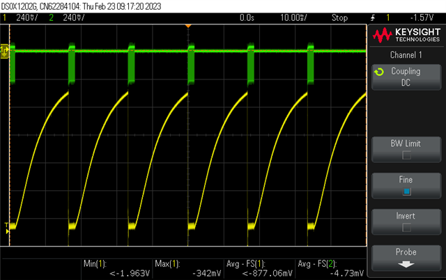

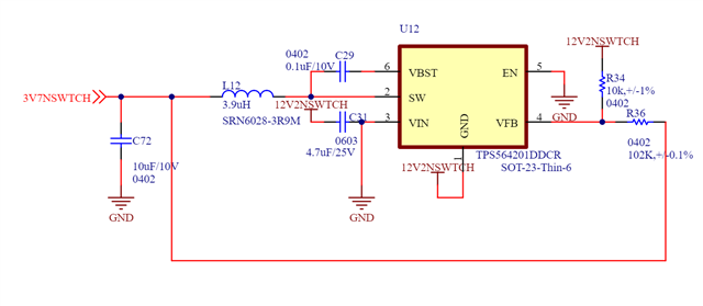

我正在使用该器件 TPS564201DDCR、但在使用该器件时遇到了一些困难。 我们的设计人员使用反相直流/直流控制器通过12V 输入生成了-12V、然后使用该降压转换器的倍数来生成一系列较小的负电压(-3.2、-3.7和-6.3)、每个参考-12V 作为器件的接地端(引脚1)、接地端作为输入端(引脚3)。 我附上了开关的图像或我们设计的-3.7V 输出。
一般而言、我们使用了所述的8.2器件的典型应用、但我们的增益设计使我们能够从-12获得-3.7。 这样可根据连接到器件的负载输出负载来生成近似的预期电压及相关纹波、这表明可使用该器件将其从接地降至-3.7V
此设计的问题在于、每当连接高于输出的电压的负载时。 开关在那里升至接地、而没有开关。 但是、当将负载连接到较低电压时、该器件似乎像对地的正电压负载一样工作。

    1.Vout 应使用12V2NSWITCH 作为零电平基准、而不是 GND。
    你好、Shuai。
    是的、我们使用12V2NSWITCH 作为零电平基准来计算器件的电阻器反馈增益。 这就是我们如何通过-12.2V 的电压实现-3.7V 的电压。 真正的问题不是计算、而是如何将该器件用作电流阱。
    在第一张图中、我失真了反馈引脚未直接连接到输出端并且具有伪浮点;设置很奇怪、它实际上只证明了该器件可以灌入电流、但是反馈是在尝试灌入输出时使输出失真。
    对于我们可以看到的情况、黄色输出位于电感器的一侧、绿色表示电感器另一侧的开关节点。 当 IC 开始开关时、输出会下降、这表明该器件可以通过底部开关器件灌入电流。 这不会提供任何帮助、但确实表明可以通过特定反馈配置来利用这些器件。

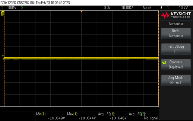

    我已经能够从接地端向-3.7V 开关应用非常小的灌电流(< 1mA)、但是一旦负载显著增加、输出轨将变为直流值、如-10V、如下一个图片中所示。

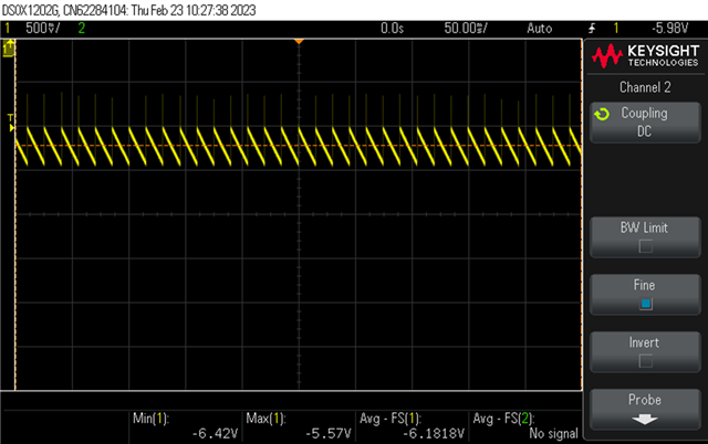

    最后一个图像实际上是我们无负载的-6.7V 输出、但该计算与-3.7V 输出相同、而且它具有相同的基本问题。 无需加载、该器件就能达到我的要求。 我们还可以将负电压输出之间的负载施加到较低的负电压、使器件按预期提供电流。

    很抱歉迟到了。 我想说的是、如果您使用 12V2NSWITCH 作为零电平基准、C72应连接在3V7和 12V2NSWITCH 之间。
    另一方面、这种器件是 ECO 模式器件、可实现对电感器电流的零检测、不支持电感器负电流。 TPS564208采用 FCCM 模式、可在特定范围内灌入电流。
