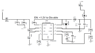

大家好!
我尝试测量 IC TPS54540的开关频率,我们在运行条件下得到2MHz 的正常频率
但当我尝试使用示波器测量开关频率的启动序列时、开关频率不是2 MHz、即使我将时间设置为5s 也是如此。 我无法获得2MHz。
我想知道是什么原因导致电源打开时频率不是2MHz。 这种情况是否正常?
期待您的回复、
    我想了解您在什么条件下操作转换器、例如您要发送的每个示波器屏幕截图的 VIN、VOUT、负载电流信息。  还请发送您的原理图并详细说明启动序列中的条件。 我并不是马上就要讲清楚、转换器是以脉冲跳跃波形进行开关的、在轻负载时会出现大量振铃、但这可能与此不同。
    亨利
    您好,亨利
    感谢您的答复。
    附加是我们的原理图
    我们使用的条件如下:
    输入电压:12V
    VOUT:3.9V
    输出电流:1.4A
    谢谢你。
    感谢您的耐心。 我还建议使用您的参数填写随附的电子表格。 您是否还能按时间顺序解释一下您将引脚按此启动序列带入的电压? 以通过以下参数阐明器件在稳态运行模式下的正常功能: VIN = 12V、VOUT = 3.9V、IOUT = 1.4A

    尊敬的 Henry:
    附件是我输入的参数、 请进行检查。
    对于该测量、我将 PSU 设置为12V 以连接电源仿真板、然后将电源仿真板连接到 DUT (测试板)。
    实际上、该频率在 工作条件下是正常的。
    e2e.ti.com/.../2703.TPS54360_2D00_361FAMILY_5F00_CALC_5F00_TOOL_5F00_REVE_5F00_Edit.xls
    感谢您填写快速入门计算器。 如果在此-2MHz 操作期间稳压器仍在输出正确的 VOUT、则转换器可能处于脉冲跳跃模式和常规开关操作的裕度。 尝试将开关频率降低至约1.5MHz、看看这种行为是否仍然存在。 这是因为您可能未通过数据表公式9中的 FSW 跳过要求。 您还应检查电感器饱和电流、以查看电感器是否仍低于最大20%降额值。 (计算器显示、1.5MHz 处的峰值 IL 应约为3A)
