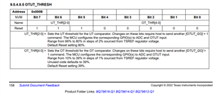

我的 OT 阈值和 UT 阈值设置发生干旱。 因此、请定义 OT 和 UT 阈值的百分比。
如何可能使 UT 阈值设置大于 OT 阈值设置? 找到链接。

    此百分比是5V TSREF 的百分比、因此如果您进行 Vntc 与 Tsref 之比计算、那么您可以使用这些配置设置为 UT 和 OT 找到合适的设置。

    UT Threshold (UT 阈值)设置如何大于 OT Threshold (OT 阈值)设置? 假设我将 UT_THR 设置为70%、OT_THR 设置为30%、那么健康状况下 NTC 电压与基准电压的比率是多少?

    对于如下所示的 NTC 电路、较低的 Vntc 值(较高的温度)会转化为对 TSREF 的比率较低、这就是 OT_THR 将是对 TSREF 的较低百分比阈值的原因。 因此、如果考虑 NTC 如何转换为电压比、情况就不会更糟。

    这意味着 如果我将 UT_THR 设置为70%且 OT_THR 为30%、那么 健康状况下的观察百分比将在30%-70%之间。  超过该值时、故障仍然存在。 我对吗?

    没错。
