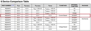

大家好!
我正在使用
BQ24075、我对某件事有点困惑、我会在 Mouser 购买该器件、他们告诉我的器件名称正是这样:
BQ24075RGTR、在数据表中、我认为它如下:
但我不确定、我的假设是否正确或我错了?如果正确、在 VBAT = 4.2V 时、这是否意味着会对电池进行高达4.2V 的充电? 当 VOUT (REG)= 5.5V 时、这意味着在 VOUT 引脚10和11上、无论 Vin 或 VBAT 的输入电压是多少、都始终有一个5.5V 输出。
希望你能帮我。
    您认为 BQ24075RGTR 是 BQ24075。 如果 VIN 高于 VOUT + VDO (IN-OUT)、则将获得5.5V 电压。它仅取决于输入电压、而不取决于电池电压。
    如果是真,在 VBAT = 4.2V 时,是否意味着电池的充电电压可达4.2V?
    是的、这是电池的充电电压、会在电池的数据表中指定。 当充电器在4.2V 时发现终止时、充电器将终止充电。
    安东尼·范
    您好,Anthony
    感谢您的帮助、但我不太明白:
    如果 VIN 高于 VOUT + VDO (IN-OUT)、那么您将获得5.5V 电压。它只取决于输入电压而不是电池电压
    因此、如果 VIN = 5.0V、我将无法在 VOUT 上获得5.5V 的电压? 我假设我将在 VOUT 输出上得到 VIN - VDO = 5.0 - 0.3 = 4.7V? 因此、如果 VIN = 5.0V 且 VBAT = 4.2、当 VIN 和 VBAT 被连接时、VOUT 将大约为4.7V、而如果 VIN 断开但 VBAT 被连接、则输出将为5.5V?
    为了使其在 VOUT 上始终具有5.5V 电压、VIN 的值应该是多少? ?
    此致。
    尊敬的 Martin:
    因此,如果 VIN = 5.0V,我将无法在 VOUT 上获得5.5V?
    当器件不满足输出5.5V 电压的要求时、它将在直通模式下运行。根据电流、您会在输入 FET 上看到一定的压降、但在计算中是正确的。 请注意、4.7 V 是1A 的情况、因此从 VIN 到 VOUT 的压降可能会有所不同、具体取决于您的负载。 我们在数据表中指定了1A 的情况。
    对于始终为5.5V 的 VIN、它需要能够提供您设置的充电电流、为将要处于 OUT 的预期负载提供电流、并且还大于5.8V。
    安东尼·范
