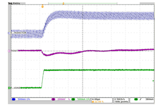

我们需要将12V (15W)的反激轨降压至2.8W、3A (~9W)
降压转换器通常应在 0.1A 输出下运行、但在特殊接口中可在2.5A 输出负载下运行。
条件为:它应 在10us 的响应时间内提供开关负载电流、否则可能导致控制器欠压。
您能给我推荐最好的合适的零件,也可以有很长的零件可用性。

    我不知道你需要在10us 内作出回应是什么意思。 您是否意味着负载在10us 内从100mA 变为2.5A? 如果可以、只要 VOUT 的峰峰值压降和过冲是可以接受的、那么这应该不是问题。
    您可以查看 TPS62903

    您对上面所做的假设是正确的。
    从上面的波形中、我假设最大 Vout 骤降大约为100mV、而在大约4usec 的50mV 以内。 是这样吗? 如果是这种情况、就可以了。
    与 TPS56x209相关的另一点是、以下波形显示 Vout 骤降在50mV 以内、这是否意味着它具有更好的瞬态响应?
     Deepak 您好、
    TPS56325基于 DCAP3  拓扑、可提供快速瞬态响应。 我认为、从可能存在瞬态响应的角度来看、
