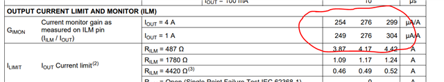

在我的应用中、我使用 TPS259570器件、其 ILM 电阻为2kΩ±0.1%。 我使用高精度 ADC 监控 ILM 电阻器、并且 TPS259570的输出端具有可配置的恒流灌电流。 当 TPS259570输出端的所有器件被禁用时、我看到   Vilm (Rilm 上)上的电压稳定为7.2mV -这相当于输出端的~μ V 13mA。 我知道这是准确的、因为我可以打开我的恒定50mA 电流吸收器、并且可以看到报告的电流被适当表示(50mA +~13mA 来自 Vilm 的标称偏移)。
TPS259570的输出端是否存在某种情况会导致2kΩ 电阻器上的~7.2mV 恒定测量值?
对此有何指导?

    让我检查一下这个。 在输出端的设备也可能有一些泄漏电流。 为了进行准确的测试、您应该移除在输出端连接的所有器件。

    我移除了5个不同 PCBA 上的输出器件并执行了这些测试。 每个电路板的 Rilm 均为±0.1%、实际上与2kΩ 的值相同。 在具有相同电路但没有连接输出设备的五个不同电路板上、Vilm 始终具有偏移电压、这在所有五个电路板上都有所不同。  在这种情况下,没有任何一个板具有相同的 Vilm 与任何其他板。
    出现的变化大于最小值和最大值。 Iilm 输出的值范围。  数据表中未提供针对极低电流(即0mA)的 Iilm 值范围、因此了解这些信息会有所帮助。

    我确认我们可以看到低于25mV 的电压。  在非常低的电流下、精度会很差、因为就会出现内置放大器的问题。 我们不是低电流部件的特征。

    您能否告诉我、随着施加的负载电流升高、该失调电压是否仍然存在? 如果该偏移在整个电流范围内存在、则可以轻松地将其校准。

    失调电压不会在较高的负载电流下占主导地位。 对于更高的负载电流、我们在数据表中指定了精度。
