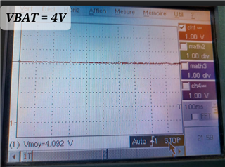

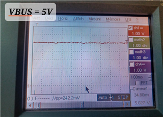

    以下是示波器在 STAT 闪烁期间对直流和交流中的 VBUS 以及直流和交流中的 VBAT 的捕获:
    但是、根据我们的电路板来获取 IBUS 和 IBAT 捕获结果是很复杂的。

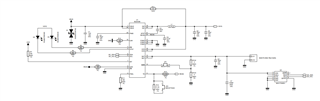

    原理图如下所示:

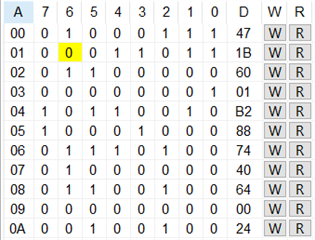

    我不知道您的意思是什么。 如果可能、您能否在 STAT 闪烁期间提供所有寄存器的值? 我需要每个寄存器地址及其包含的数据。 下图显示了所有寄存器(请注意、这些值可能与您的值不同、这只是一个示例):
    如果器件在不同状态之间交替、您可能需要在 STAT 闪烁期间多次读取寄存器。 具体而言、请检查充电状态寄存器是否发生变化或是否检测到任何故障。 借助寄存器信息、我可以更好地了解充电条件和设置。

    从原理图中、0欧姆电阻器 R13、R132和 R133是否组装在了电路板上、或者这些电阻器是否开路? 此外、R14连接到底部正确的 GND?
    IC BAT 引脚和电池正极端子之间是否有任何额外的电路或电池保护?

    当 STAT LED 闪烁时、所有出现的寄存器为系统状态寄存器 REG08字段说明的0xB4和0xA4:
    但同时、新的故障寄存器 REG09格式保持为0x00、这表示正常运行:

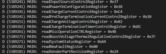

    下面是闪烁时的控制台图像:
    我们可以看到、所有警告均为闪烁时刻、在闪烁的同时、代码会显示我使用的所有寄存器、这样您对我在代码中使用的寄存器的所有值都有更好的了解。
    我已经在 LED 闪烁时读取了几次寄存器、我看到上面给出的寄存器交替出现。
    在电路板上、电阻器 R13和 R132未焊接、因此开路、但没有 JP1、因此不应在该级别引起任何问题。 然而、R133在这里被焊接到了
    关于 R14、它良好地接地、而 JP2有10k 热敏电阻
    最后、上述引脚之间没有额外的电路或电池保护。
