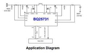

我们已经使用 BQ25731充电控制器一段时间、并使用此器件成功充电。 我们已根据产品要求切换到 BQ25730器件。 当我们插入适配器时、CHRG_OK 和/PROCHOT 为低电平、导致充电控制器无法开始充电。 我正在寻求有关可能导致此问题的原因的帮助。
我附上了一个电子表格、其中列出了所有 BQ25730寄存器、并列出了我们要编程到充电控制器中的位状态和寄存器值。 您将找到我们正在设置的位值、并突出显示绿色或橙色。 还列出了字节宽寄存器值。 请告诉我其他信息是否会有所帮助。
谢谢你。 约翰

    您好、John:
    如果您的 BQ25731设计正常工作、切换到 BQ25730设计应该没有那么困难。 主要区别在于 BQ25730是电源路径器件、因此设计中有额外的 BATFET。 另一个较大的差异是 BQ25730默认充电电流为0A、因此您必须设置充电电流才能开始充电。
    BQ25730
    BQ25731
    您是否包括 BATFET 和连接 BATDRV?
    以下是我建议的步骤:
    1.确保正确连接 BATFET 部分(参考 EVM)
    2.检查 REG20 (ChargerStatus)和 REG22 (PROCHOT 状态)。 我曾尝试在您的 Excel 工作表上进行检查、但不确定这些是从器件读取的值还是仅 POR 值。
    CHRG_OK 应出现、如果未出现并且您具有有效的输入、则可能是由故障之一导致的。 尝试先出现 CHRG_OK。 在数据表中:
