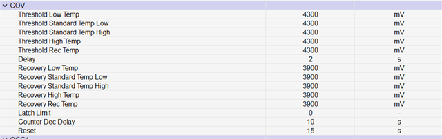

您能帮助确认 BQ40Z80的过压恢复延迟时间、我在数据表中找不到规格吗? 或者、此延迟时间的正常范围是多少? 谢谢!

    TRM 应该有默认过压恢复时间。 此外、您还可以打开 BQStudio、在数据存储器选项卡中、即使未连接电量监测计、也可以导入默认设置。由于 BQZ 是随固件生成的、因此我们通常会执行此操作来检查默认设置。

    我在 bqStudio 和 TRM 上都没有找到过压的延迟时间、您能帮助说明在哪里找到恢复延迟时间吗? 客户实际上发现大多数设备的过压恢复延迟时间在1.5±1s 以内、但也有一些设备的过压恢复延迟时间仅为300ms。 他们想知道正常的延迟时间范围是多少?

    很抱歉造成混淆、COV 保护没有恢复延迟时间、仅基于电压。 COV 是基于固件的保护、因此在被清除之前、它可能会高于恢复阈值一秒钟以上。 但它不像硬件 AFE 保护那样快速。 我们在常见问题解答页面上对此进行了说明: https://e2e.ti.com/support/power-management-group/power-management/f/power-management-forum/1127899/faq-bq40z80-faqs?tisearch=e2e-sitesearch&keymatch=faq%3Atrue
