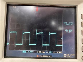

大家好、
  下图是我的设计。 我要实现的功能是输出高电压周期性方波。
   电源 为12V ,输入为5V@11kHz,输出为90V ,理论上,压力振荡速率必须大于2*pi*Vp*f≈6V/us , 输出压电速率 UCC27282完全符合要求。
   以下是 UCC27282的输入、通道1是高电平输入、通道2是 LI 输入:
 然后、我测量了输出信号 SW、发现输出幅度仅为11V、远小于90V
您能帮助我了解一下有什么问题吗?
    您好、Suy、
    为了使高侧驱动器运行、需要将自举电容充电至高于 HB UVLO 阈值、从而使 HO 输出正常工作。 我会确认 HO 和 HB 以及开关节点上的信号。 理想情况下、HB 比开关节点电压高~11V、且 HO 将在 HO 输出为高电平时切换至接近 HB、而在 HO 输出为低电平时切换至接近 SW。
    首先、我建议确认高侧 HB 偏置是否足以运行 HO 驱动器。
    您好,Richard M ü,
     您说得对,我不知道 PCB 板上的充电电容器是什么时候脱落的。 维修焊接后输出正常。
