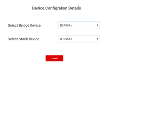

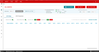

    尊敬的 Quentin:
    是的、我们从 问题的核心角度看、轮询不起作用
    打开 PCB 电源
    启动软件"BQAutoEval 1.0.4"
    转到选项卡页面"电池监控器"
    发送唤醒(此操作可行、 一个 LED 点亮)
    发送自动地址
    开始轮询按钮始终保持灰色、无法按下
    感谢您的耐心等待

    Daniel、您好!
    我很乐意提供帮助。 因此自动寻址显然是不起作用的。 您可以唤醒和关断、因为这只会将 RX 引脚拉低、但常规通信会中断。
    我会从两件事开始。 拆下 FTDI 上的导线、并拆下 VSTACK 上的导线。 唯一应连接的设备是 PWR、GND 和 USB2ANY 电缆。
    如果情况没有变化、我可以在自动寻址期间在 RX 和 TX 线路上使用逻辑分析仪、以查看损坏的内容并防止器件正确自动寻址。 如果您自动寻址、并在电池监控器页面下看到出现0x00、则表明它已正确自动寻址。
    请提供更多有关该设置的照片。

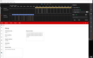

    您好、Quentin、
    我按照你的建议进行了连接、只连接了 PWR 和 GND 以及 USB2ANY
    此外,我还连接逻辑分析仪(Rx/TX 和接地),
    唤醒后、我按下"auto address"
    20.2439968333334、0xD0、、、
    20.2440068333334、0x03、、、
    20.24401683333、33、0x4C、、
    20.244026833333333、0x00、、

    我不知道如何进一步解释这一点
    我们已经知道、会发送自动地址、但不会收到任何应答。
    如果我对器件地址1执行调试消息、我就将图像
    Daniël
    这张图片证明 Rx 和 Tx 可以接收数据,
    Ch 0 ->接收
    通道1->发送
