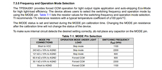

我们不知道如何修改设计和更改 TPS54J061RPGR 电路的值。
我们有三种输出功率:
1.12V 至5V
2.12V 至3.3V
3.12V 至1.1V
目前、我们只知道将 MODE 引脚从"SHORT to AGND"更改为"30.1Kohm to AGND"。
请帮助我展示我还需要根据原始电路修改的位置。
    尊敬的 Chuck:
    MODE 引脚用于更改开关频率。 这是开关频率选项表。 您可以在第13页的数据表中找到它。
    要更改输出电压、您需要在 VREF = 0.6V 时修改顶部和底部反馈电阻器。
    您可以使用 WEBENCH 电源设计器输入器件型号和所需的条件(VIN/WEBENCH IOUT/FSW VOUT)、它将帮助您输入组件值。
