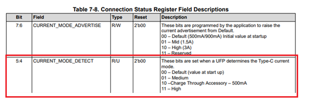

    感谢您的反馈。 另一个问题、当我的客户设置 UFP 时、他们是否可以使用 I2C 读取主机提供的当前最大电流?
    因为他们是在数据表中找到的、所以有一个寄存器可以读取 HD3SS3220的当前模式、所以他们想和您核对一下。

    您好、Jim、
    我可以确认您应该能够将此寄存器用于此应用。
    谢谢。
