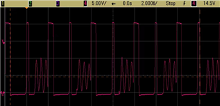

LMR14050开关波形如下、该 次谐波振荡?
300mA 负载
1A 负载
我觉得 LMR14050有斜率补偿、不会有 次谐波振荡、对吧?
    嗨、这确实看起来像次谐波。
    您能否为您的设计和原理图提供您的 VIN 范围?
    BAT_VCC 为18~24V
    次谐波发生时占空比>50%;为什么我的情况发生这 次谐波?

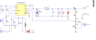

    如果您的设计在整个占空比范围内表现出不稳定、可能会产生不合适的 BOM。
    通过比较和对比具有类似设计的 EVM 原理图、它使用200uF 的输出电容。
    根据所使用的特定输出电容器器件型号的降额方式、有效输出电容可能太小。
    我建议如下:
    1. 移除 C121并查看行为是否发生变化。
      1. 您可能会导致此元件的交叉频率过高
    2. 如果仍然不稳定、则移除缓冲器网络。 C18和 R13。 这些值较大、由于其不方便的值、它们可能会导致行为不规则
    3. 如果仍然不稳定、请移除 R9。 此值也不方便使用,可能导致"
    4.  如果仍然不稳定、请向 EVM BOM 添加类似的额外100uF 输出电容器。
    一旦我们发现有问题的组件、我可以建议一个替代值

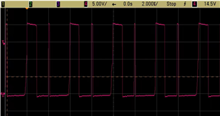

    移除 C121行为正常。
    我仍然感到困惑、为什么  会发生这种次谐波。
    斜坡补偿工作失败?
