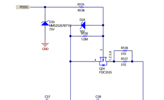

请指导我如何计算预放电功能的限流电阻。
在 TIDA-010208中、我想知道如何确定 R127和 R128的大小以及如何计算功率耗散。
非常感谢、
Abhijith
    尊敬的 Abhijith:
    这将在很大程度上取决于您的负载和什么是负载电容。
    您需要估算浪涌电流大小以计算预期的功率损耗。 您还需要使其足够小、以使负载电容能够充分充电。
    路易斯·埃尔南德斯·萨洛蒙
    嘿、Luis、
    我明白了。 我的负载是一个1.5kW BLDC 电机控制器。 如果我得到负载电容、您能指导我如何估计浪涌电流以及预期的功率损耗?
    谢谢。
    Abhijith
    尊敬的 Abhijith:
    好的、当然可以。 可以在 SPICE 仿真器上轻松地对其进行仿真。 如果您具有电容和预期的电流消耗、
    路易斯·埃尔南德斯·萨洛蒙
